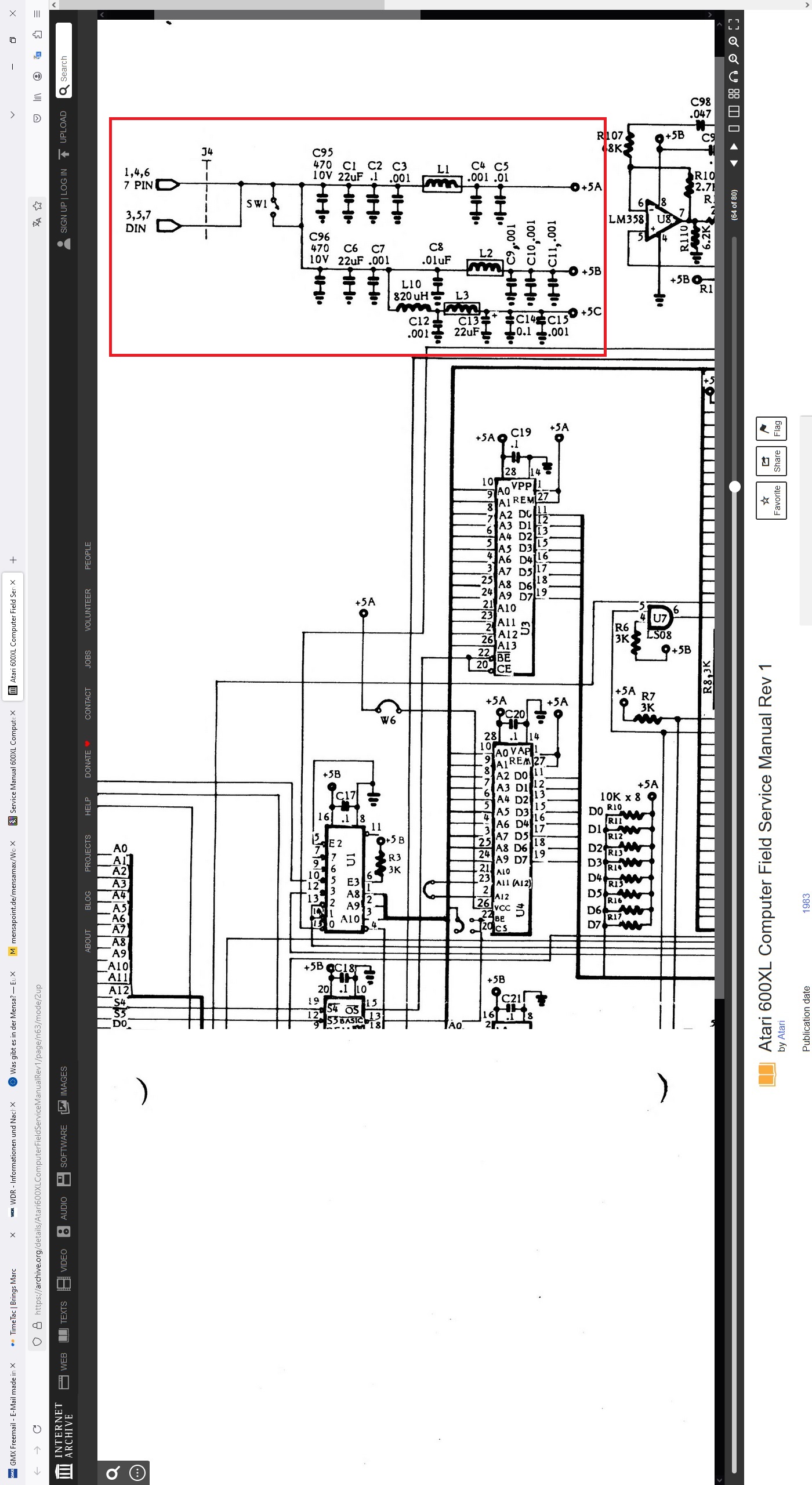

Hab´ gerade mal zwei Schaltpläne dazu gezogen.

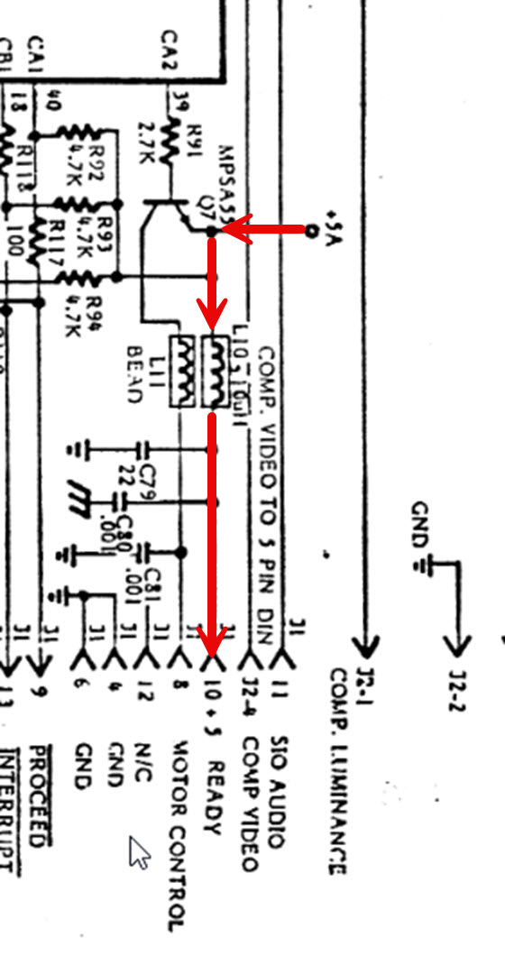

Zum einen das Field Service Manual zum 600XL; daraus werde ich, ehrlich gesagt, garnicht schlau:
Das ergibt für mich so garkeinen Sinn; Augenscheinlich werden die 5 V und Masse direkt hinter der Buchse kurzgeschlossen, der Schalter wird auch gebrückt?

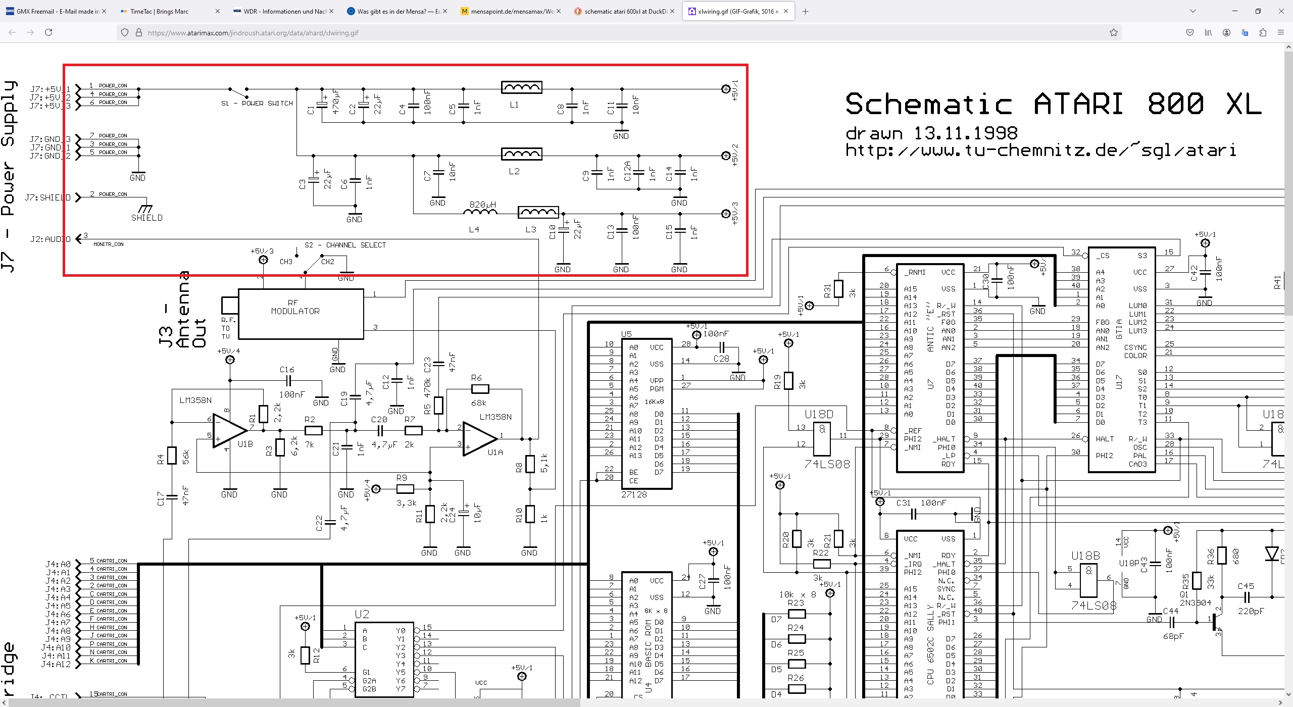

Etwas besser nachvollziehbar der Plan eines 800XL:
Was ich bei beiden Plänen nicht sehe wäre dass die 5 V vordem Schalter abgezweigt werden und damit irgendwo ständig 5 V anliegen, egal ob der Rechner an- oder ausgeschaltet ist...
WENN da bei ausgeschaltetem Rechner tatsächlich 5 V anliegen, müssten die eigentlich irgendwoanders herkommen.
Oder habe ich da etwas missverstanden?
